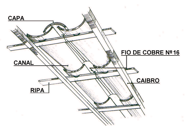

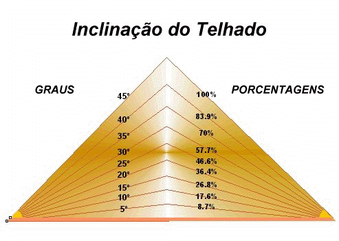

Não esqueça que as telhas tem a função de proteger toda a estrutura da casa e precisam ser apropriadas ao projeto. Por exemplo, se você quer um telhado com grande inclinação, escolha telhas que já tenham saliências para os furos de amarração, a fim de assegurar total firmeza ao telhado.

Reforce o beiral (prolongamento do telhado que ultrapassa o limite das paredes da casa) com a colocação de um forro ou amarrando as telhas com arame.
