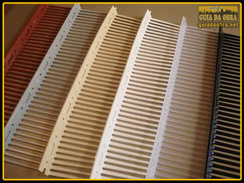

Veja algumas fotos:
Passarinheira universal disponível em várias cores

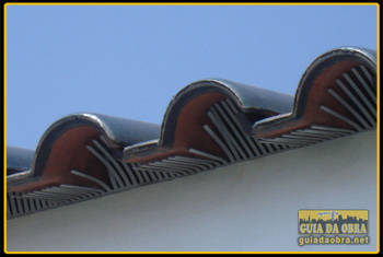

Passarinheira universal fixada embaixo das telhas, mas que também poderia ser fixada no próprio beiral, ficando a mostra, de forma não tão bonita, mas funcional.
