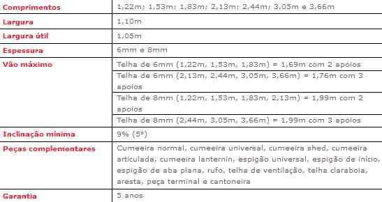

As marcas de telhas onduladas de fibrocimento mais conhecidas aqui em São Paulo, sinônimos de qualidade, são a Brasilit (do grupo Saint-Gobain) e a Eternit.
Telhas onduladas de fibrocimento Brasilit
As telhas onduladas de fibrocimento da Brasilit estão disponíveis nas espessuras de 5, 6 e 8 milímetros (mm) e podem ser pintadas!
Veja as especificações técnicas das telhas onduladas de fibrocimento da Brasilit, conforme informações do site da Brasilit:

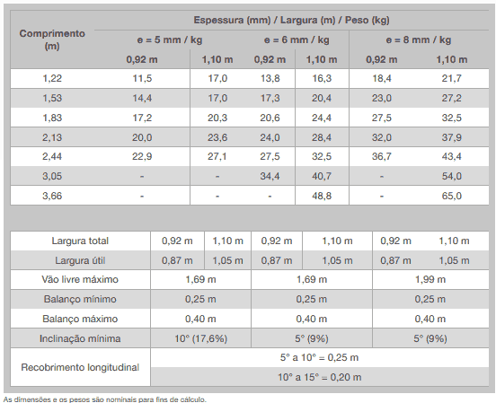

Telhas onduladas de fibrocimento Eternit
Veja as especificações técnicas das telhas onduladas de fibrocimento da Eternit, conforme informações do site da Eternit:
