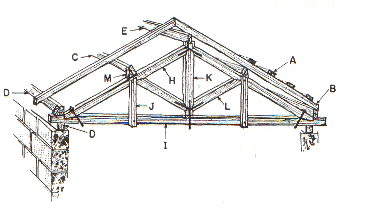

COMPONENTES DA ESTRUTURA DE MADEIRA
A estrutura de madeira é considerada como o conjunto de componentes ligados entre si, com a função de suportar o telhado.
A estrutura é composta por uma armação principal e outra secundária, também conhecida por trama. A estrutura principal pode ser constituída por tesouras, ou por pontaletes, e vigas principais, sendo a trama constituída pelas ripas, pelos caibros e pelas terças.
Os componentes da estrutura, ilustradas nas figuras a seguir, são definidas como:
A – (Ripas ) ---- peças de madeira pregadas sobre os caibros, atuando como apoios das telhas cerâmicas;
B - (Caibros) ----- peças de madeira, apoiados sobre as terças, atuando por sua vez como suporte das ripas;
C - (Terças) ----- peças de madeira, apoiadas sobre tesouras, sobre pontaletes ou ainda sobre paredes, funcionando como sustentação dos caibros.
D – (Frechal) ------- viga de madeira no topo das paredes, com função de distribuir as cargas provenientes de tesouras, vigas principais ou outras peças de madeira da estrutura; costuma-se chamar também de frechal a terça da extremidade inferior do telhado.
E – (Terça de cumeeira) – Terça da parte mais alta do telhado;
F – (Pontaletes) – peças de madeira dispostas verticalmente, constituindo pilares curtos sobre os quais apoiam-se as vigas principais ou as terças;
G – (Tesoura) – treliça ou conjunto de madeira que serve de apoio para a trama. As barras das tesouras recebem designações próprias, tais como:
H – asna, perna, empena, ou banzo superior;
I – linha, tirante, tensor ou banzo inferior;
J – montante ou suspensório;
K – montante principal ou pendural;
L – diagonal ou escora.
M – (Chapuz) – calço de madeira, geralmente de forma triangular, que serve de apoio lateral para Terça;
N- ( Mão francesa) – peça disposta inclinada, com a finalidade de travar a estrutura.

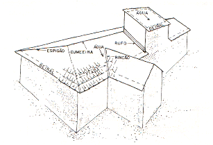

COMPONENTES DO TELHADO
O telhado é a parte da cobertura constituída pelas telhas e peças complementares. Suas partes podem assim ser definidas, conforme ilustra a Figura 2.
Partes do telhado:
- Água : superfície plana inclinada de um telhado;
- Beiral: projeção do telhado para fora do alinhamento da parede;
- Cumeeira: aresta horizontal delimitada pelo encontro entre duas águas que
geralmente localizada na parte mais alta do telhado;
- Espigão: aresta inclinada delimitada pelo encontro entre duas águas que
formam um ângulo saliente, isto é, o espigão é um divisor de água;
- Rincão: aresta inclinada delimitada pelo encontro entre duas águas que formam um ângulo reentrante, isto é, o rincão é um captador de águas (também conhecido como água furtada;
- Peça complementar: componente cerâmico ou de qualquer outro material que
permite a solução de detalhes do telhado, podendo ser usado em cumeeiras, rincões, espigões e arremates em geral; pode ser também uma peça especial destinada a promove a
ventilação e/ou iluminação do ático ou, na inesist6encia de forro, do próprio ambiente da edificação;
- Rufo: peça complementar de arremate entre o telhado e uma parede;
- Fiada: seqüência de telhas na direção da sua largura.
