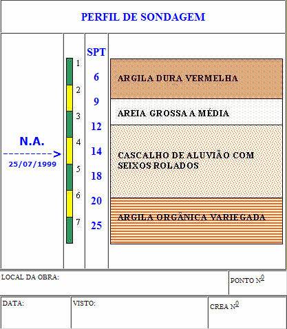

Saiba o que é um perfil de sondagem
Perfil de Sondagem é um relatório técnico elaborado por um engenheiro, geólogo ou geotécnico e contém as características de resistência, o tipo dos materiais encontrados nas diversas alturas da sondagem e o nível do lençol freático.
Analisando os perfis de sondagens o engenheiro ou técnico de fundações, conhecendo a obra que se prentende construir nesse local, poderá decidir o tipo de fundação adequada, assim como a cota (profundidade) onde a parte mais baixa da fundação ficará assentada.
