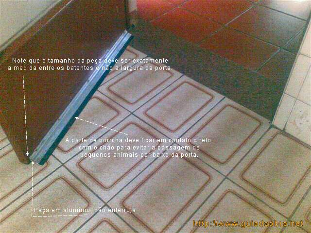

Olá pessoal.
Esta é uma dica para as pessoas que não conseguem se livrar de baratas.
Existem a venda nos depósitos de materiais de construção produtos semelhantes a "rodos" para fixar na parte de baixo da porta. São extremamente úteis para bloquear a entrada de pequenos animais e insetos como Baratas, Escorpiões, Largatixas, etc.
Seguem anexas a esta menságem duas fotos de como deve ficar este "rodinho" sob a porta.
Algumas dicas são:
1. Fixar na porta utilizando parafusos, e entre estes, não deixar um vão superior a 15cm;
2. A peça metálica (geralmente em alumínio) deve ser do tamanho exato do vão entre os batentes da porta. Nunca deixe-o do tamanho exato da porta, pois assim a porta não fechará;
3. Utilize-se de objetos como na foto, fixados nos cantos junto ao batente para forçar a peça metálica contra a porta, fazendo que a parte de borracha force contra o chão. Além de diminuir as chances de haver vão entre a borracha e o chão, bloqueia possíveis espaços nas laterais.
Bom, a instalação é bem simples, as fotos de como deve ficar estão anexadas logo abaixo, qualquer dúvida estamos aqui para ajudar.
Abraços.
Algumas dicas são:
Abraços.

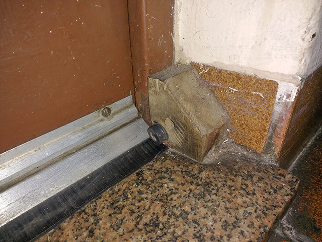

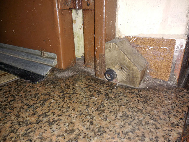

No kit tem uma roldana, como faço para instalar?
Re: Dica: Livre-se de baratas e insetos!
Se a roldana a que está se referindo for essa "preta" na foto, ela deve ser afixada no batente da porta para que ao fechá-la, a mesma pressione a borracha para baixo evitando assim que exista qualquer abertura abaixo da porta.
