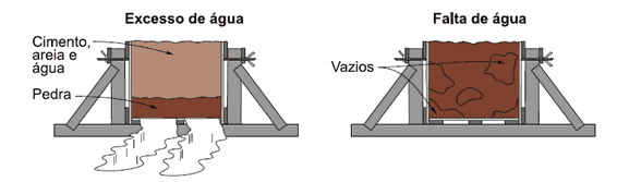

- Excesso de água diminui a resistência do concreto;
- Falta de água deixa o concreto cheio de buracos.
