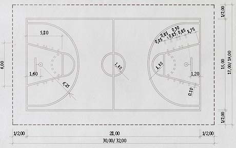

Dimensões oficiais de quadras esportivas (medidas em metros)
BASQUETE
dimensoes de quadras_basquete.jpg (21.69 KiB) Exibido 1124 vezes

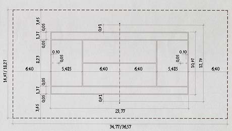

TÊNIS
dimensoes de quadras_tenis.jpg (19.97 KiB) Exibido 1118 vezes

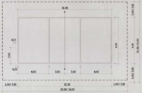

VOLEIBOL
dimensoes de quadras_volei.jpg (21.02 KiB) Exibido 1116 vezes
