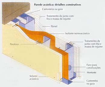

As placas de gesso acartonado substituem alvenarias e argamassas de revestimento em uma única operação, permitindo a fácil instalação dos dutos de água, energia e dados. O sistema consiste, basicamente, em uma estrutura interna que suporta painel de gesso, formando paredes mais ou menos espessas que podem, inclusive, ser curvas. Assim, aplicam-se a divisórias ou acabamentos internos, em ambientes diversos, como cinemas, hospitais, hotéis e banheiros.

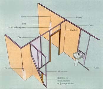

A partir daí, há uma solução para cada projeto. Montada a estrutura principal, pode-se colocar uma ou mais placas, fazer tratamento acústico ou térmico, adicionar reforços necessários para sustentar armários ou pias, verificar onde serão usadas paredes especiais para umidade ou resistência ao fogo. Terminada a montagem, a superfície resultante é uniforme, com aparência monolítica, e aceita qualquer tipo de revestimento: pintura, colagem, cerâmica, pastilhas e até mesmo pedras, como mármores. Para a isolação acústica são usadas várias placas com os seus vazios preenchidos com lã mineral . Por fim, para a fixação dos painéis, cada fabricante disponibiliza de um sistema de buchas e parafusos específico, incluindo pontos de ancoragem de cargas, que suportam até 30kg por ponto fixo.

Para os acabamentos existem as argamassas especiais, os laminados de revestimento (plásticos, melamínicos) e suas colas adequadas. Peças de madeira com tratamento especial também integram o sistema, funcionando como estrutura interna ou componentes de reforço para fixação de cargas. Em qualquer caso, a madeira é tratada para não apodrecer, "dar cupim" ou empenar. Portas e esquadrias também foram desenvolvidas para o sistema. A maior novidade são as portas prontas que, fixadas com espuma adesiva, proporcionam um encaixe perfeito.
