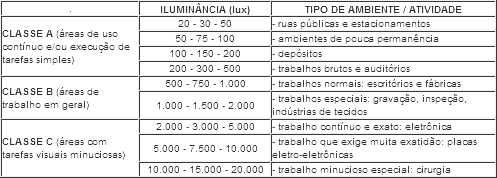

De acordo com as normas da ABNT, cada ambiente requer um determinado nível de iluminância (E) ideal, estabelecido de acordo com as atividades a serem ali desenvolvidas, segundo a tabela abaixo:
Uma vez conhecido o nível de iluminância, pode-se fazer o cálculo luminotécnico para determinação do número de luminárias necessário para obtenção das condições adequadas de iluminação do ambiente. Inicialmente, é preciso identificar as características do ambiente (comprimento, largura, pé-direito e altura do plano de trabalho), além das cores e tipos de materiais empregados na construção, já que cada um apresenta um grau de reflexão (parte do fluxo luminoso que retorna ao ambiente) diferente, e que também deverão ser considerados. A tabela abaixo mostra alguns exemplos:

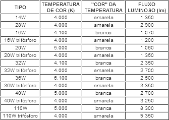

A tabela abaixo mostra essas características das lâmpadas fluorescentes mais usuais:
Os fabricantes de luminárias normalmente informam, em tabelas apropriadas, o Fator de Utilização (FU) de cada produto, número que varia em função do grau de reflexão e do RCR do ambiente. Assim, uma vez escolhidas a luminária e as lâmpadas, verifica-se o FU da luminária (na tabela específica) e o Fluxo Luminoso da mesma (produto do Fluxo Luminoso da lâmpada multiplicado pela quantidade de lâmpadas da luminária), e aplica-se a seguinte fórmula para obtenção do número de luminárias a serem utilizadas:
