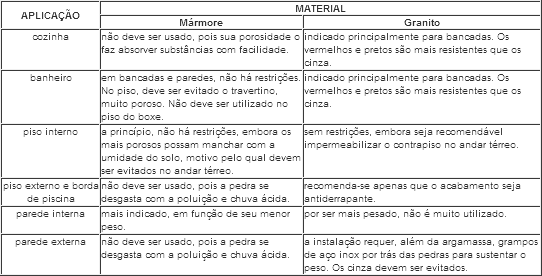

Ao pesquisar preços, deve-se considerar que a mesma pedra pode ser chamada de vários nomes, motivo pelo qual recomenda-se levar um exemplar, permitindo comparar colorações e preços. O quadro abaixo mostra a utilização adequada para cada uma destas pedras.
