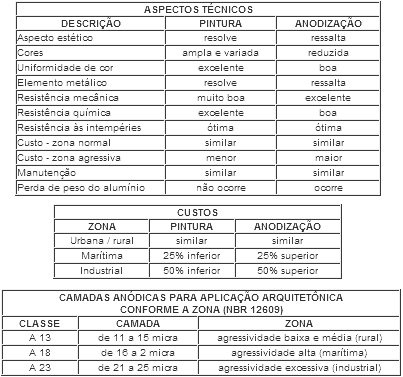

O alumínio pode receber dois tratamentos básicos: a pintura e a anodização.
Até alguns anos, a pintura chegava a ser até três vezes mais cara, situação essa que, hoje em dia, foi alterada em função da introdução de novos métodos de pintura eletrostática a pó, o que tornou os custos dos tratamentos praticamente equivalentes.
Os quadros abaixo buscam estabelecer um comparativo técnico e de custos entre ambos:
* São Paulo, como a maioria das cidades brasileiras, apesar da poluição, é considerada zona urbana de média agressividade.
** Os números em seguida à letra "A" identificam o valor médio da camada em micra.
Fonte: Revista Finestra Brasil - ano 4 - nº 15.
