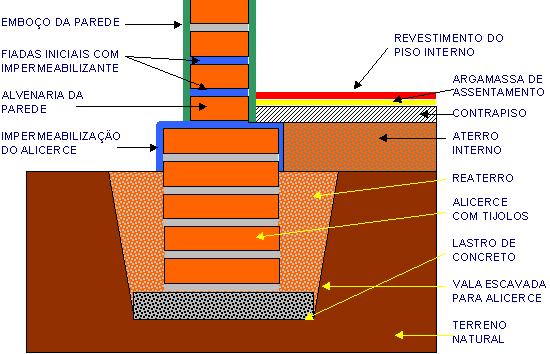

Veja, no desenho abaixo, como deve ser feito um bom alicerce.
ROTEIRO para confecção de um bom alicerce:
1 - Os alicerces em alvenaria só podem ser empregados para casas térreas e em terreno firme. Se o terreno não for muito firme, isto é, for formado por barro muito úmido ou argila mole ou solos com presença de água, o alicerce deve ser feito com vigas baldrames de concreto armado.
2 - Não trabalhe em dias chuvosos. A fundação vai ficar uma porcaria e vai trazer problemas de trincas e infiltração de umidade para o resto da vida.
3 - Abrir uma vala da largura um pouco maior que a largura do alicerce.As paredes internas da casa serão de 1/2 tijolo. Então o alicerce deve ter pelo menos 1 tijolo de largura. Se o terreno não for bem firme, o alicerce deve ser mais largo, isto é, ter 1 e 1/2 tijolo de largura. As paredes externas da cas serão de 1 tijolo. Então o alicerce deve ter 1 e 1/2 tijolo de largura. Se o terreno não for bem firme, o alicerce deve ser mais largo, isto é, ter 2 tijolos de largura.
4 - A vala não pode ter menos que 40 centímetros de profundidade. Normalmente, os terrenos naturais apresentam, na camada superficial, muitas raízes de plantas e de árvores. Esta camada não serve para assentar o alicerce. Aprofundar até encontrar terreno firme sem raízes. Em terrenos aterrados não é possível o emprego de fundação direta.

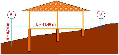

COMO MEDIR A DECLIVIDADE DO TERRENO
1 - Escolher 2 pontos quaisquer no terreno, por exemplo pontos A e B da figura acima.
2 - No ponto mais baixo, cravar um pontalete. Se não tiver pontalete, serve caibro, sarrafo ou outro material que seja firme.
3 - Com o auxílio de uma mangueira de água, transportar o nível do ponto B para o ponto A, fazendo uma marca no pontalete.
4 - Medir a distância horizontal entre A e B. No caso do exemplo acima, a distância horizontal medida foi de L = 13,40 metros.
5 - Medir a distância vertical entre o chão e a marca feita no pontalete. No caso do exemplo acima, a distância vertical medida foi de 74 centímetros ou 0,74 metros.
6 - Dividir a distância vertical pela horizontal e multiplicar o resultado por 100:
D = V / H * 100 = 0,74 / 13,40 * 100 = 5,52 %.
A declividade do terreno do exemplo acima é de 5,52 porcento.

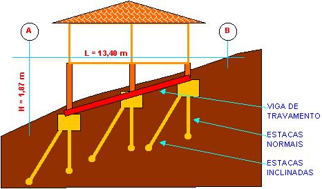

6 - Até 10% de declividade e sendo o terreno bem firme, você pode pensar em fundação direta.
7 - Para terrenos com mais de 10% de declividade, a fundação não pode ser direta mas sim profunda e ainda sobre estacas. Algumas das estacas deverão ser inclinadas para segurar a casa contra o escorregamento. A profundidade das estacas deve ser tal que atinja a camada firme do terreno.

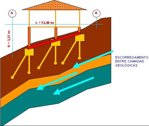

8 - Para terrenos com mais de 20% de declividade há risco de escorregamento entre as camadas geológicas do subsolo. Nestes casos não há nada que consiga segurar a casa contra o escorregamento, pois o próprio terreno tem a tendência de escorregar. Veja mais detalhes sobre o que acontece no subsolo consultando o site sobre percolação. Clique aqui. Neste caso a casa não poderá ser construída neste local.
9 - Examinar o fundo da vala. A terra deve apresentar-se firme, sem manchas e homogênea. Caso haja ninhos de formiga, remover e aprofundar um pouco mais a vala.
10 - Apiloar o fundo da vala com um soquete.Você mesmo poderá confeccionar um soquete, usando uma lata de tinta, tipo galão, cheia de concreto e com um cabo de vassoura infincada.
11 - Aplicar uma camada de concreto magro de cerca de 5 centímetros. O concreto magro é feito de cimento, areia, brita e água. Não vai ferro, só o concreto.
12 - Levantar a alvenaria do alicerce até a cota final. A cota do piso interno deve sempre ser mais alta que a cota do piso externo. O ideal é em torno de 17 centímetros (1 degrau de altura).
13 - Fazer a impermeabilização do alicerce conforme figura acima, aplicando uma camada de massa impermeabilizante em cima e nas laterais do alicerce. Esperar secar bem. É essa camada de impermeabilizante que vai impedir a subida da umidade do solo pelas paredes.
14 - Depois que a camada de impermeabilização secou bem, aplicar duas demãos de impermeabilizante betuminoso. (Exemplo: o produto chamado NEUTROL fabricado pela Otto Baumgart). Aplicar seguindo as recomendações do fabricante do produto. Esperar secar bem.
15 - Fazer o reaterro do terreno, no lado de dentro e no lado de fora.
16 - Confeccionar o aterro interno. Usar terra de boa qualidade, sem mato e madeira. Entre uma terra fina e uma grossa, prefira a terra grossa. Se possível, misture um pouco de areia grossa, pedrisco, brica ou seixo rolado. Nivele na altura da camada de impermeabilização do alicerce. Soque tudo muito bem.
17 - Confeccionar a alvenaria da parede da casa. Nas duas primeiras fiadas da alvenaria da parede, empregar argassa de assentamento com adição de impermeabilizante. (Exemplo: produto chamado VEDACIT da Otto Baumgart). Essas camadas de impermeabilizante é que vão impedir a subida da umidade pelas paredes. Em dias de chuva é comum os respingos da chuva encontrarem uma fresta para se infiltrar na parede.

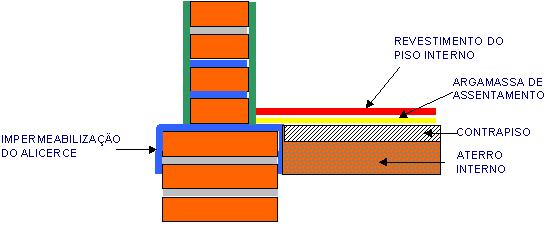

18 - Depois de cobrir a casa você pode confeccionar o contrapiso interno da casa. Veja no desenho acima, a posição exata do contrapiso. Não faça como muitos que colocam o contrapiso na mesma altura que a camada de impermeabilização. ISSO VAI DAR MUITO PROBLEMA:
CUIDADO! Este desenho mostra como NÃO DEVE SER feito. O certo é o desenho lá em cima, no começo da página.
