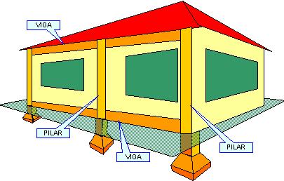

A sapata simples é pontual, isto é, localiza-se em pontos determinados da parede.
SAPATA SIMPLES
A desvantagem da sapata simples é que ela necessita de vigas e pilares para fazer a distribuição e a concentração do peso da parede e do telhado.

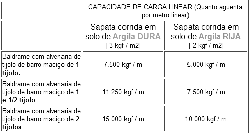

2 - Veja a tabela abaixo para escolher o tipo de Sapata Corrida.
Capacidade de Carga de Sapata Corrida em função do Tipo de Solo
