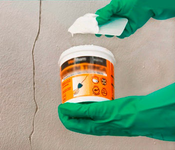

Solução 1
Para pequenas fissuras, a solução tradicional é retocar o reboco usando argamassa ou massa acrílica, mas as fissuras podem reaparecer.
Solução 2
Outra alternativa é passar tinta elastomérica pura na região e depois aplicar duas ou três demãos do mesmo produto, diluído conforme indicação do fabricante.

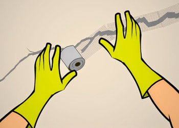

Reparar pequenas trincas (não estruturais)
- Abra a trinca 2 cm para cada lado e aproximadamente 1 cm de profundidade;
- Cole ou grampeie uma telinha de nylon (ou similar);
- Prepare uma argamassa com cimento, cal e areia na proporção 1:2:8;
- Adicione cola branca à água na proporção de 1:3 (cola:água);
- Preencha a trinca aberta com a mistura e faça o acabamento.

- Antes de iniciar os trabalhos cubra o chão com plásticos;
- Inicialmente, você deverá passar uma chave de fenda na rachadura ou fenda, afim de abri-la o suficiente para futura aplicação da massa corrida;
- Em seguida, limpe o local com um pincel seco;
- Aplique a massa corrida PVA (para interiores) ou massa acrílica para (exteriores) com o auxílio de uma espátula;
- Deixe secar por aproximadamente 3 horas;
- Em seguida, lixe com uma lixa para massa nº 100 até regularizar a superfície, retire o pó;
- Pronto , a superfície está preparada para ser pintada.
