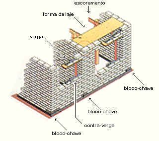

      A seqüência esquemática deste processo dá-se da seguinte forma:
     • executa-se o baldrame, nivelando sua superfície e impermeabilizando-o normalmente;
     • procede-se o assentamento dos blocos-chave, situados nos cantos internos e em cada encontro das paredes internas; eles devem ser assentados conforme a planta de modulação, marcando exatamente a posição das paredes. É importante o nivelamento entre eles;
     • entre os blocos-chave são assentados os blocos da primeira fiada, na quantidade exata da planta de modulação, com 1cm de junta vertical;
     • nos cantos da edificação colocam-se gabaritos de altura, com marcação das fiadas a cada 12,5cm;
     • levantam-se, em cada encontro, quatro fiadas (com 0,50m de altura) em forma de escantilhão, sendo mantido o nível e o prumo das fiadas. Nos cantos externos os blocos são amarrados entre si pelo sistema de assentamento; nos encontros da paredes internas com a alvenaria da fachada a amarração é feita com ferros (¼") em forma de dois "L" (0,50 x 0,50m) a cada 3 fiadas (obedecendo-se detalhes do calculista);
     • no assentamento das demais fiadas, a linha de nível na aresta dos blocos dos escantilhões manterá toda a alvenaria no nível e prumo requeridos;
     • levanta-se a alvenaria até a fiada correspondente à base da laje do piso superior;
     • executa-se a montagem das fôrmas para a laje (que pode ser de qualquer tipo);
     • com auxílio de uma régua ou nível, marca-se, no bloco da fachada, a posição exata da parede interna. Estando ela assentada no prumo, a posição marcada estará aprumada com a aresta do bloco-chave da primeira fiada;
     • contra-verga: faz-se o enchimento dos blocos em canaleta com armação de ferro corrido (especificado pelo calculista), com avanço de 1 e ½ bloco de cada lado do vão;
     • verga: se necessário, faz-se o enchimento dos blocos em canaleta com armação de ferro corrido (especificado pelo calculista), com avanço igual ao da contra-verga. Utilizam-se canaletas duplas ou triplas para vãos acima de 1,50m;
     • procede-se à concretagem da laje de piso;
     • os blocos-chave dos cantos externos são assentados conforme as faces da alvenaria e a planta de modulação;
     • com o auxílio de um nível de bolha, transfere-se daí o assentamento dos blocos-chave, que devem estar nivelados entre si;
     • assentados os blocos-chave num andar, retoma-se as instruções acima descritas para os demais.
