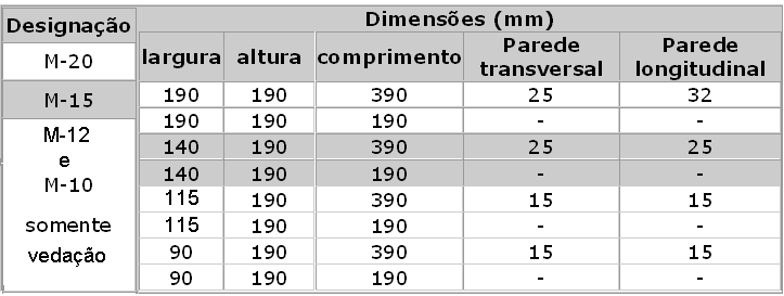

A norma brasileira faz uma designação dos blocos tomando como base a largura, por exemplo M-10, M-12, M-15 e M-20, referindo-se às larguras 9, 11,5, 14 e 19 cm, respectivamente (ver tabela abaixo).
As dimensões padronizadas dos blocos admitem tolerâncias de + 2mm para a largura e + 3mm para a altura e comprimento.

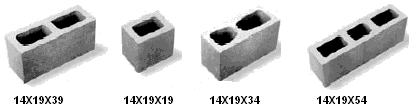

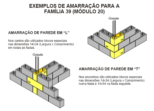

A familia 39, designada por M15, possui as dimensões modular do comprimento (20cm), diferente da largura (15cm). Tal diferença exige a introdução de blocos complementares com o objetivo de restabelecer a modulação nos encontros das paredes: o 14x19x34, para a amarração nos cantos, e o 14x19x54, para amarrações em “T“.

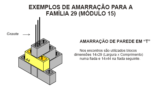

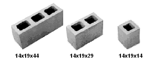

Apesar de seu comprimento ainda não constar nas dimensões padronizadas da norma de blocos estruturais, existe no mercado a “familia 29“, que se enquadra na designação M-15, presente nos blocos de vedação.
Os elementos que a compõem são o 14x19x29, 14x19x14, e 14x19x44. Observa-se que a familia 29 possui dimensão modular no comprimento igual a da largura (15 cm), não necessitando de bloco complementar para as amarrações nos cantos.

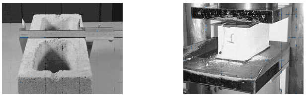

Controle tecnológico

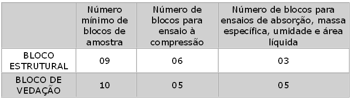

No canteiro de obras, assim que os blocos são recebidos, devem ser separadas amostras para cada lote, para que sejam encaminhadas a um laboratório e ensaiadas. É importante que as amostras sejam coletadas aleatoriamente, representando as características do lote, seguindo as quantidades estabelecidas pela NBR 6136/94, tabela 6, e NBR 7173/82, itens 6.1 e 6.2 (veja Tabela).
As amostras coletadas serão marcadas identificando a data da coleta e o lote e posteriormente, enviadas a um laboratório para os ensaios.
No caso dos blocos analisados não atenderem a algum requisito, o fabricante deve ser contatado e providenciado uma nova série de ensaios.

“Modular” a alvenaria é projetar utilizando-se de uma “unidade modular“, que é definida pelas medidas dos blocos, comprimento e espessura. Essas medidas podem ou não ser múltiplas umas das outras. Quando as medidas não são múltiplas, a modulação é “quebrada“ e para compensar precisamos lançar mão de elementos especiais chamadas de “rapaduras“ ou “bolachas“, ou utilizar métodos mais artesanais, como cortar blocos para que se ajustem ás cotas necessárias. Tanto as rapaduras ou bolachas como os blocos cortados são chamados de elementos compensadores da modulação.Para iniciar a modulação em planta baixa, é necessário definir alguns parâmetros. O mais importante deles é definir a familia de blocos a ser utilizada no empreendimento em questão e a largura dos blocos. Esta escolha definirá em qual “unidade modular“ faremos o lançamento em planta baixa. Definir a unidade modular é o ponto de partida. Mas usualmente, utilizamos duas famílias de blocos: a família 29 e a família 39. A família é composta de três elementos básicos: o Bloco B29 (14x19x29 cm), o bloco B14 (14x19x19) e o bloco (14x19x44).
Utilizar a família 29 é projetar usando unidade modular 15 e múltiplos de 15, onde 15 é a medida do bloco de 14cm, mais 1 cm de espessura das juntas. No caso da família 29, os blocos têm sempre 14cm de largura. Ou seja, o comprimento dos blocos é sempre múltiplo da largura, o que evita o uso dos elementos compensadores, salvo para ajuste de vãos de esquadrias.
A família 39 é composta de três elementos básicos: o bloco B39 (39x19 cm) e largura variável; o bloco B19 (19x19 cm) e largura variável e o bloco B34 (34x19 cm) e largura variável e o bloco B54 (54x19cm) e largura variável. Utilizar a família 39 significa projetar usando a unidade modular 20 e múltiplos de 20, onde é a medida do bloco de 19cm, mais 1 cm de espessura das juntas. No caso da família 39, os blocos podem ter largura de 14cm e 19cm.
