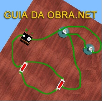

Re: Como instalar duas lâmpadas no mesmo interruptor paralel
Amigo, usei o software Edison para testar e criar uma imagem do circuito, veja:fabinhotah escreveu:Isso amigo, gostaria de ascender e apagar as duas ao mesmo tempo no circuito paralelo, mas não entendi sua explicação.
Da pra por um esquema pra eu ligar ?
Preciso muito disso pra segunda.
Muito obrigado e até +.
Como pode ver, o passo-a-passo é o seguinte:
- Ligue o positivo da rede (força) no pino do meio do primeiro interruptor;
- Ligue dois fios separadamente nos pinos externos do primeiro ao segundo interruptor;
- Ligue o pino do meio do segundo interruptor em um dos pinos do primeiro soquete;
- Ligue o outro lado do soquete no próximo e depois, ligue o conector restante ao negativo (terra/neutro) da rede.
Foto: http://carlinhoseletricista.blogspot.co ... lelos.html
Ótima Ilustração Amigo.Leandro escreveu:Amigo, usei o software Edison para testar e criar uma imagem do circuito, veja:fabinhotah escreveu:Isso amigo, gostaria de ascender e apagar as duas ao mesmo tempo no circuito paralelo, mas não entendi sua explicação.
Como pode ver, o passo-a-passo é o seguinte:Na internet, achei esta ilustração que mostra perfeitamente a instalação de interruptores paralelos, veja:
Boas fontes de leitura sobre o assunto:
http://www.fazfacil.com.br/reforma_cons ... tor_2.html
http://www.eletrica.info/three-way-inte ... -funciona/
Vou Testar Amanhã.
Ótimo Forum. Muito Obrigado Pela Atenção E Dedicação.
Continue Sempre Assim.
Até +.
ola pessoal entao nao sou nenhum profissional é que estou apenas fazendo um curso de eletrica e pelo pouco que conheço voces fizeram um diagrama multifilar e constou que seu circuito de lampadas com interruptor paralelo voces usaram um circuito em serie pois nao é muito recomendado simulando uma luz de natal dou a dica de seguir fazendo uma paralelo entre as lampadas... gratos
Então amigo, não deu certo quando fuI testar, aconteceu que uma das lampadas acendeu sem muita oscilação, ja a outra oscilou bastante, ficou piscando muito.
Então fica a pergunta, não é possivel instalar duas lampadas no mesmo circuito paralelo ?
Amigo Fabinho, tem certeza de que não fez nada errado? Era pra ter funcionado sim, perfeitamente... não estou entendendo o que aconteceu...fabinhotah escreveu:Então amigo, não deu certo quando fuI testar, aconteceu que uma das lampadas acendeu sem muita oscilação, ja a outra oscilou bastante, ficou piscando muito.
E daI amigos, blz ?
Realmente esta errado o desenho que vc postou, como disse outro amigo acima.
Realmente a primeira lampada acende e oscila um pouco, ja a outra oscila e muito.
O jeito certo de se fazer é fazer a ligação normal de 1 lampada no circuito paralelo e depois pegar a outra lampada que se quer instalar e colocar os fios 1 no fio que vaI no neutro e o outro fio no fio que vaI no interruptor, ficando assim com 1 fio em cada fio que ja esta pronto.
Espero que tenham entendido.
Qqr duvida estou a disposição.
Até + galera.
Até + galera.
mas ser vc liga em serie elas nao iram fucionar corretamente por que elas estao ligadas em serie a nao ser que vc queriara fazer uma arvore de natal a sua casafabinhotah escreveu:Ótima Ilustração Amigo.Leandro escreveu:Amigo, usei o software Edison para testar e criar uma imagem do circuito, veja:fabinhotah escreveu:Isso amigo, gostaria de ascender e apagar as duas ao mesmo tempo no circuito paralelo, mas não entendi sua explicação.
Amigo,
É muito simples, se voce já tem uma lampada funcionando, basta ligar a
segunda nos terminais da primeira.Chama-se conexão em paralelo das duas lampadas e
não aquela do desenho que é ligação em série e a tensão fica dividida entre as duas lampadas.
att.
