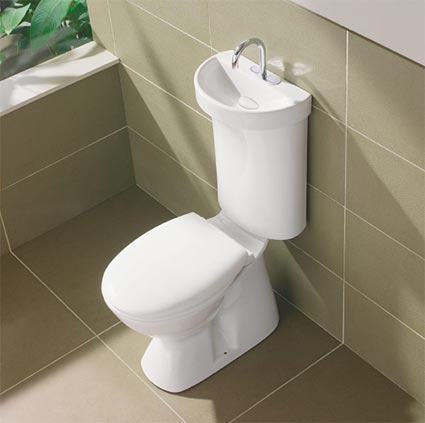

Imagino que o que você deseja seja este tipo de vaso sanitário onde a água da pia é reaproveitada para descarga, ficando armazenada no reservatório do vaso ou até mesmo, que possua pia e reservatório em um só.
Fotos:

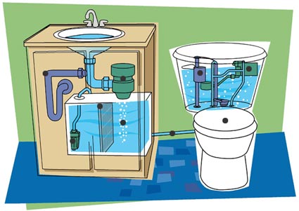

Em uma breve pesquisa encontrei nomes como Caroma, Sloan Valve e Roca como fabricantes de produtos deste tipo. Este sistema ecologicamente correto e sustentável é simples e pode evitar que cerca de 19 mil m³ de água potável sejam desperdiçados por ano. O Sloan® AQUS® Greywater System, por exemplo, filtra a água que cai pelo cano da pia e a reaproveitar no vaso sanitário.
O filtro é resposável por reter as partículas maiores e o restante da água vai para a descarga.
O sistema de reaproveitamento de água da pia para a descarga do sanitário pode ser facilmente instalado e conta pontos para conseguir o certificado LEED. A água que cai da pia passa por um filtro, depois vai para um depósito abaixo do lavabo. Quando acionada a descarga do vaso, um dispositivo bombeia a água que estava armazenada para o tanque do vaso e a utiliza na próxima descarga.
A autraliana Caroma desenvolveu um produto que além de ser sustentável por aproveitar e economizar água potável, ocupa ainda menos espaço que os demais concorrentes, o modelo Profile 5. Apesar de usar o mesmo princípio do Sloan® AQUS®, o Profile 5 possui a pia localiza em cima do vaso e a água utilizada para lavas as mãos já vai direto para o reservatório da descarga.
Além de ocupar bem menos espaço, o sistema provê economia de até 70% da água utilizada no banheiro.
