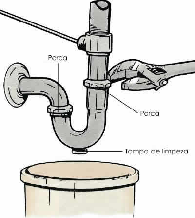

Há quanto tempo existe esse encanamento? Já pensou na hipótese de estar ocorrendo um entupimento deste encanamento? Neste caso, se o entupimento for o caso, que tal primeiramente tentar desmontar o sifão e ver se não existe sujeira acumulada nele impedindo a vazão da água? Alguns sifões possuem uma tampa para limpeza, se este for o caso, solte a tampa e verifique se há sujeiras que possam impedir a passagem da água.GFornari escreveu:Bom dia
Peço ajuda quanto ao seguinte problema:
Ao usar o encanamento da lavanderia, seja do tanque seja da máquina de lavar, após um certo volume o escoamento para, depois vai escoando novamente lentamente. A casa é nova e percebi isso no primeiro uso, não achei nenhuma referência na internet sobre o problema.
Grato.
Sifão com tampa para limpeza:
Mais sobre sifões aqui.
Se for necessário desmontar e não souber como fazer, tente contatar um encanador para uma melhor avaliação de um técnico da área.
