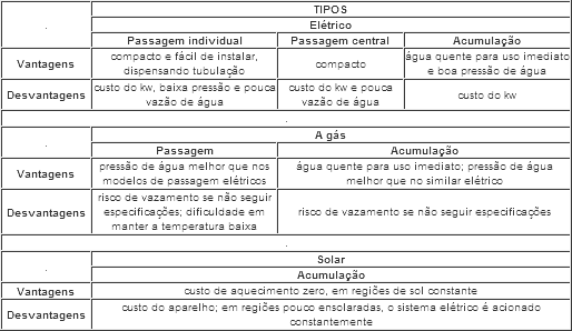

A tabela abaixo mostra os diversos tipos de aquecedores e suas principais características:
Fonte: Revista Arquitetura & Construção - jul/97.
