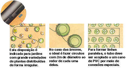

GOTEJAMENTO: método inovador e de baixo custo na instalação. Dependendo da área a ser irrigada, pode ser colocado diretamente na torneira do jardim. Neste processo, utiliza-se de um tubo com microaberturas, compondo um labirinto que permite a passagem da água e uniformiza sua vazão. Próximas umas das outras, as pequenas aberturas (gotejadores) produzem uma faixa de umidade contínua, totalmente aproveitada pelas raízes das plantas. O tubogotejador é feito de polímeros aditivados, um tipo de plástico enriquecido com repelentes contra insetos e pássaros, além de ser resistente ao calor, à ação dos ventos e às intempéries.
O desenho abaixo mostra as possibilidades de uso do tubogotejador.
sistemas de irrigacao.jpg (18.79 KiB) Exibido 309 vezes
