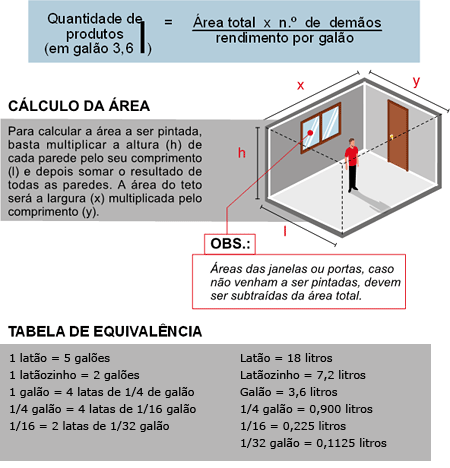

Os fabricantes de tintas informam, nas especificações técnicas dos produtos, os rendimentos dos mesmos. Contudo, alguns elementos podem intervir nos cálculos, alterando seus parâmetros, como, por exemplo, o estado da superfície e a técnica a ser empregada pelo aplicador.
Em função dessas variantes, a fórmula abaixo não deve ser considerada uma fórmula exata, e sim uma orientação básica para o cálculo da quantidade de tinta a ser utilizada no serviço.
Calculo da Quantidade de Tinta
Fonte: Tintas Iquine
